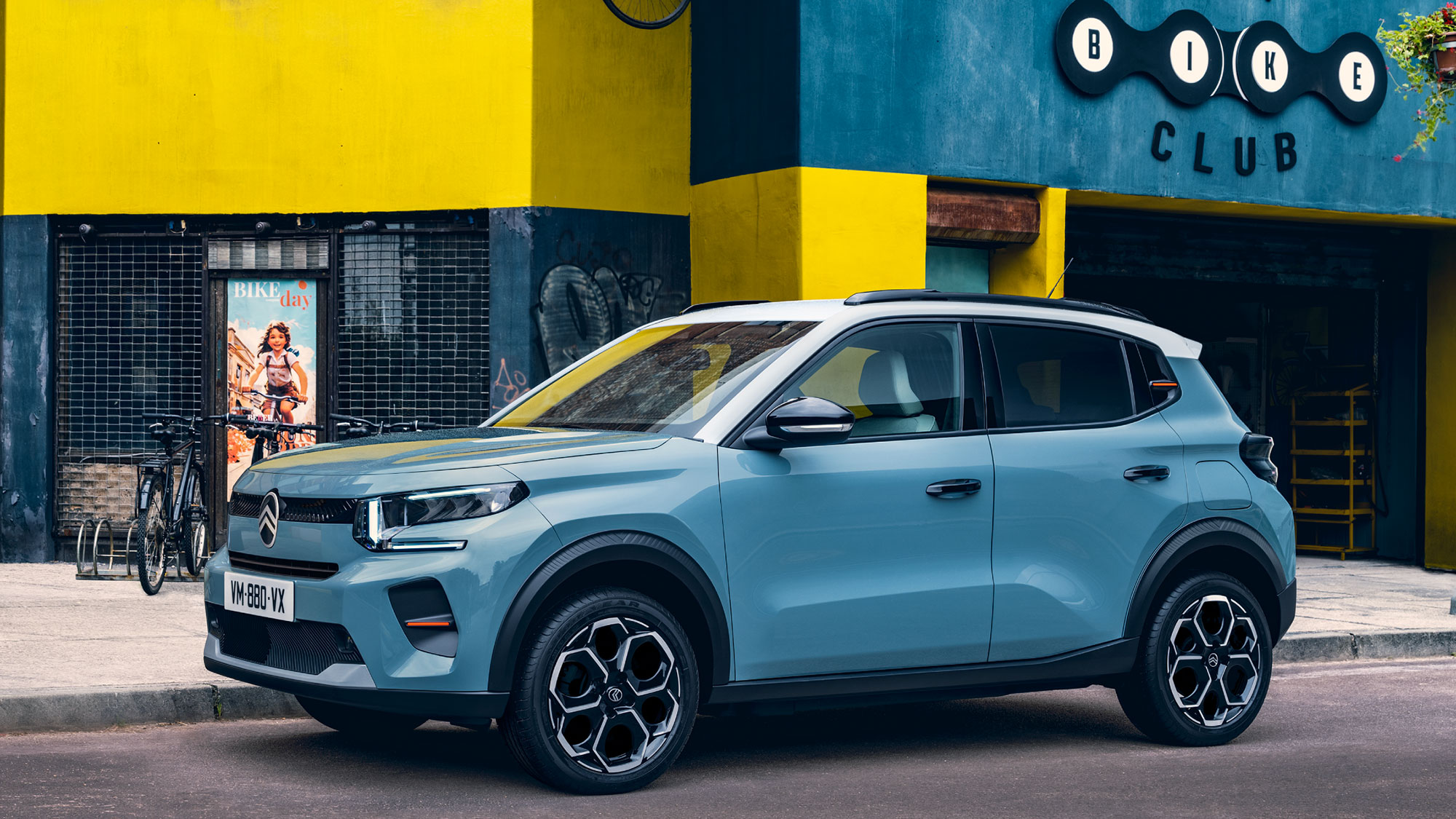

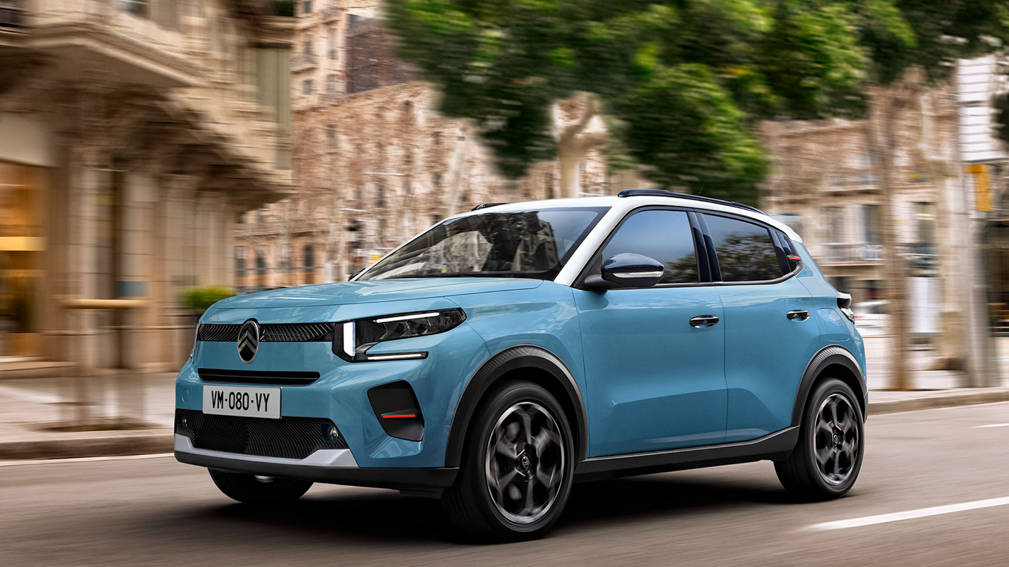

2026年5月14日、Stellantisジャパン株式会社(ステランティス)がシトロエンブランドの新型電気自動車となる「CITROËN ë-C3」の発売を発表しました。BセグメントのコンパクトSUVで、価格(税込)はベースモデルの「PLUS」が399万9000円〜、上級グレードの「MAX」でも425万円〜という身近な価格設定を実現。国のCEV補助金額は49万円(2026年5月現在)なので、MAXでも実質価格300万円台で購入することが可能です。
モーターの最高出力83kW、最大トルク125Nmは両グレードとも同じ。グレードの差は「バックカメラ」「フロントシートヒーター」「オートエアコン」「スマートフォンワイヤレスチャージャー」といった装備の違いということになります。
サイズは「全長4015mm×全幅1755mm×全高1590mm」で、同時に発売されたハイブリッドモデルを含めて全モデル共通です。EV2モデルの車両重量は1470kg。1.5トンを切り、EVとしては軽量と評することができそうです。
搭載するバッテリー容量(総電力量)は、両グレード共通で44kWh。カタログスペックの一充電走行距離(WLTCモード)も388kmと同じです。実用的な航続距離がカタログスペックの8割程度と考えても、310km程度は走破できるでしょうから、日常使いには必要十分。ロングドライブにおいても、おおむね300km先の急速充電スポットまで無充電で走ることができますから、一般的な自動車利用シーンを想定して「不便」を感じることはないでしょう。

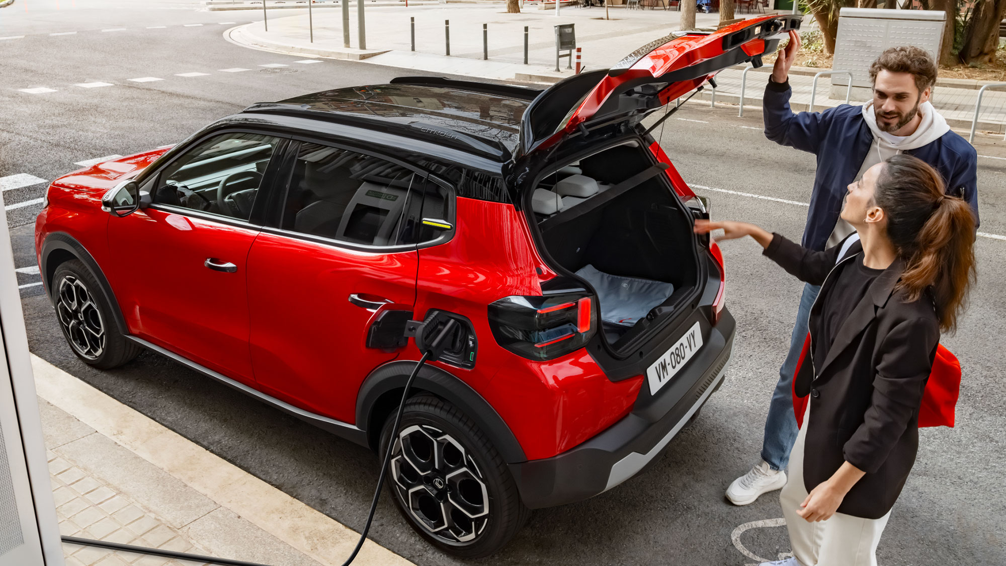

最大100kWの急速充電に対応
ë-C3の「進化」として注目したいのが、CHAdeMO(チャデモ)規格の急速充電において、最大100kWの出力に対応すると明示した点です。今まで、「e-CMP」を採用した各車種や、同じプラットフォーム採用のジュニアでも「最大50kW」でした。日本でも高速道路SAPAなどに設置される急速充電器の高出力&複数口化が急速に進展しており、今では多くの(ほとんどといってもいいくらい)SAPAの急速充電器が出力90kW以上になっています。最大100kWの急速充電性能があれば、90kW器はもちろん、さらに高出力な150kW器(これも急増中)の恩恵を享受することができます。
シトロエンブランドでは高速道路SAPAなどの急速充電器設置を手掛けるe-Mobility Power(eMP)ネットワークと連携した「充電カード」は用意していないので、充電カードは所有せず、高速道路などでの充電時は「ビジター利用」するケースがあろうかと思います。詳しいことは別記事を参照いただくとして、eMPのビジター利用料金は充電器の出力別になっていて、50kW以下が「77円/分」に対して90kW器は「99円/分」、150kW器では「121円/分」と割高です。つまり「最大100kWの急速充電性能」は経路充電(高速道路などでの急速充電)を行いながらのロングドライブを合理的にしてくれるメリットがあります。
もちろん、充電速度も向上します。日本発売発表のプレスリリースでは「バッテリー残量(SOC)20%から80%までを約26分で充電可能」と示されています。実際の長距離試乗で検証が必要ですけど、具体的な使い勝手としては、「SOCが30%を切ったら、トイレ休憩のついでに出力90kW以上の充電スポットを選んで、15〜20分間の急速充電で80%程度まで回復」する感じだと思います。つまり、充電のためのストレスを感じることなくロングドライブも楽しめるということです。
普通充電は出力6kWに対応。「44kWh÷6kW=約7.3時間」ですから、一泊旅行などで宿泊先に6kW普通充電器があれば、かなり夜遅く到着しても翌朝は気持ちよく満充電で出発できます。
