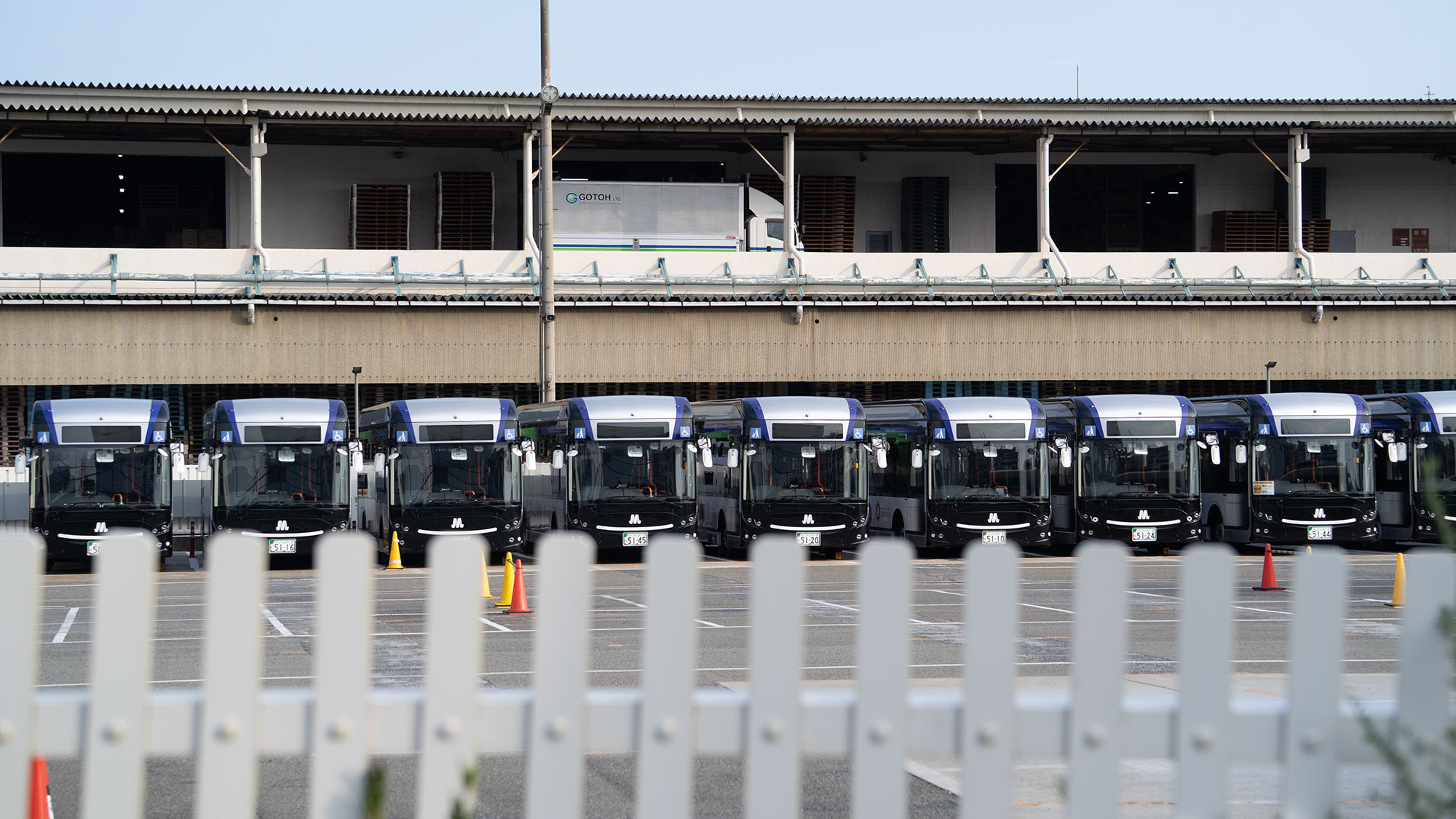

この要請を受けて、EVMJは大阪・関西万博に150台(ウィズダム製10-5m115台+6.99m小型35台)、万博需要を見込んで大阪市内の一部エリアで今年1月から運行していた「オンデマンドバス」(愛中和汽車製E1乗合40台)を含む合計317台に対する点検を実施。同社の社員が北海道から沖縄までバス事業所に赴いて、9月9日から1週間程度で点検を行いました。
その結果は10月17日(金)の国交大臣会見にて発表されて、317台のうち35%強にあたる113台に不具合があったことが発表されています。なお不具合が見つかったバスにおいては1台あたり複数個所(多いバスでは10か所以上)に不具合がありました。
さらに、不具合が明らかになった113台以外にも重要保安部品などに深刻な不具合があることが分かったとして、国交省は10月20日にアポなしの立ち入り検査を行っています。これについての検査結果はまだ公開されていません。
※冒頭写真は運行を回避して大阪シティバスの営業所に並ぶEVバス。

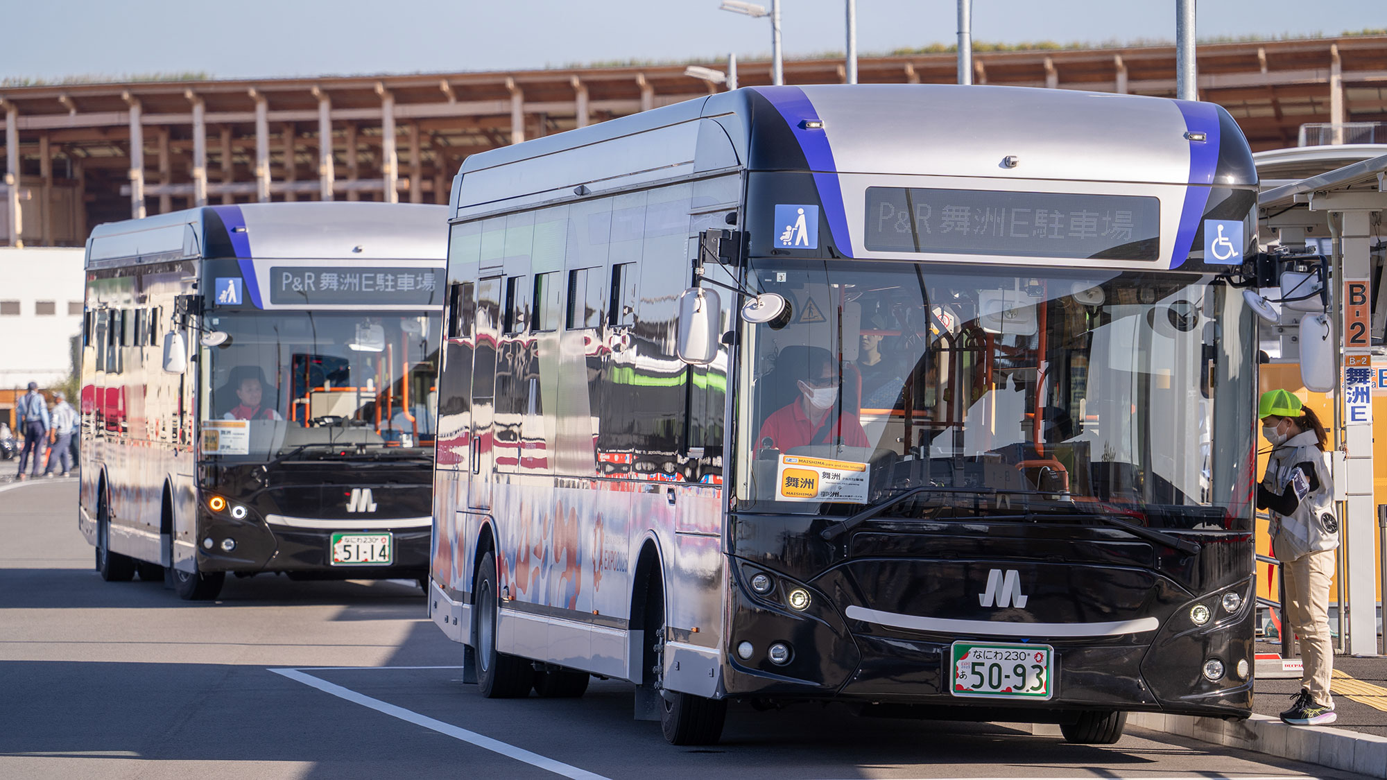

ウィズダム社はEVMJの設立とほぼ同時期の2019年4月8日に福建省で設立されたバスメーカーです。ウィズダム製のEVバスは「輸出専用」としてのみ製造許可を得ており、日本以外では香港、オーストラリア、英国などで販売されています。中国国内で販売するためのCCC(中国国内の製品安全に対して実施される強制認証制度)認証は取得していません。日本でこれまで販売されたのは以下の3車種です。
WISDOM F8 series4-Mini Bus 6.99m(コミュバス)114kWh 仕様
万博では会場内を移動する「e Mover」として35台が使用されていたほか、東京都港区のコミュニティバス「ちぃばす」や同じく渋谷区の「ハチ公バス」、伊予鉄バス、京福バス、名護市役所など全国で84台が使用されています。
WISDOM F8 series2-City Bus 8.8m(路線)176kWh 仕様
8.8mには路線仕様と観光バス仕様があります。関電L&A、伊予鉄バス、弘南バス、名鉄観光バスなど全国で18台が使用中です。
WISDOM F8 series2-City Bus 10.5m 210kWh 仕様
万博会場のシャトルバス。
万博輸送用として最寄り駅や駐車場と会場を結ぶシャトルバスとして115台が納入されたほか、富士急グループ、川崎市交通局、九電テクノシステムズ(サブスク形式にて大分バス等が使用)、箱根登山バスなどで合計163台。EVMJ扱いのバスとしては最も多い台数が納入されています。

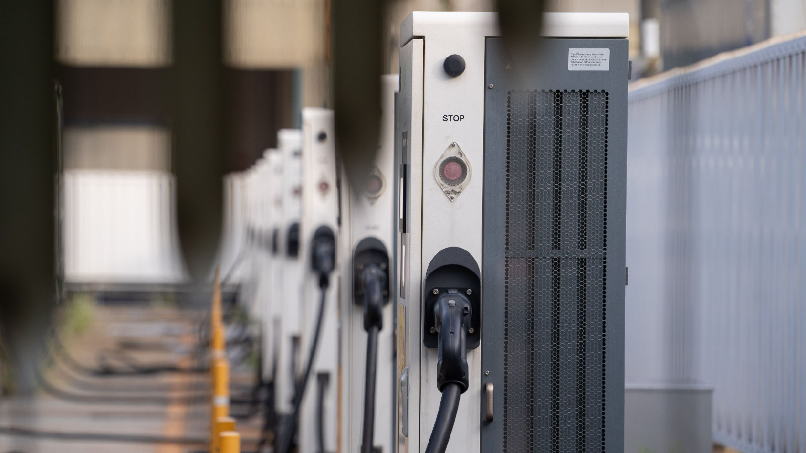

EVMJの急速充電器にも不具合が多発
現在、万博で使用したEVMJのバスが保管されている大阪シティバス駐車場の充電器。
EVMJではCHAdeMO2.0規格に対応した急速充電器も販売してきました。EVMJの充電器は万博会場にもスズカ電工(設置と管理を担当)を通じて納入されていましたが、バス同様に多数の不具合が発生していました。今年7月には国際博覧会協会より充電器不具合に関する対応強化の依頼文書が出されています。指摘の概要は以下の通りです。
●稼働開始以降EVMJが扱う充電器で多数の不具合が出ている。
●稼働開始から約3か月半で修理回数は28回。
●2025年7月22日の時点で、設置した22基のうち12台が使用不可となっている。
●故障が頻発するため当該充電器を使用する桜島駅シャトルバス、舞洲P&Rシャトルバスにおいては充電個所を運行バス会社の営業所に変更するなどして対応。
●充電個所の変更によって運行計画に支障をきたしている。
頻発する不具合に対応すべく、万博会場ではEVMJのスタッフが毎晩夜中までかかって部品交換をするなどして対応していたとのこと。現在、EVMJのバスはすべての不具合が明らかになり、補修が完了するまで新規出荷が停止されています。
