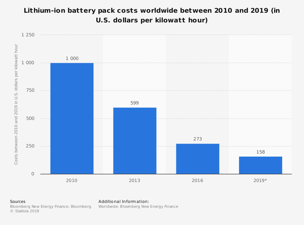

        >バッテリーの値段
        データを基に語りましょう。
        https://blog.evsmart.net/statistic_id883118_global-li-ion-battery-pack-costs-2010-2019/
        コメント欄には画像を張り付けられないので、サイトにアップしました。

        バッテリーの値段は、どういう理屈で安くなるのですか?今後バッテリー需要が増えていくのに資源の限られた材料を多く使うバッテリーが50ドル/kWhも視野に入れているのはどのようなからくりがあるのでしょうか。素材原価が安くなる、バッテリーの高価な材料の削減、製造行程の前例のない程の効率化、人件費の安い国への工場進出、工場の動力を再生可能エネルギーにしてゼロコストを目指す、など。
