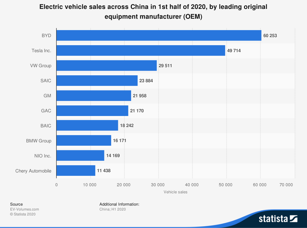

      中国は世界で最も電気自動車が普及している国です。電子マネーも。。停電しているのは一部の地域だけですよね?
      >(中国の)ドイツ、日本、アメリカ外しですね。
      実際には中国で、売れている電気自動車のメーカーは中国だけでなく、米国・ドイツのメーカーではないですか?
      https://blog.evsmart.net/statistic_id976376_electric-vehicle-sales-in-china-h1-2020-by-oem/
