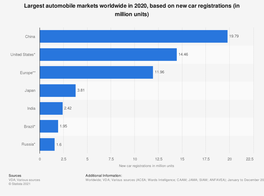

    1. 通りすがり 様、コメントありがとうございます。
      6:4ですか、それは相当凄い予測ですね。ちなみに自動車市場において、グローバルの主要市場は日米中ではなく、中国、米国、欧州です。これに日本を加えたマーケットと、それ以外の主要市場インド、ブラジル、ロシアを比較すると、
      https://blog.evsmart.net/statistic_id269872_largest-automobile-markets-new-car-registrations-december-2020-ytd/
      2020年末あたりのデータで主要グローバル市場が9割を占めています。これがあと20年で6:4になるかどうかは微妙かなと思います。
    2. すいません、書き方が悪かったですね数字はホンダに関してのものです。
      ホンダの生産能力は500万台程ですがホンダは欧州での販売か殆ど無くアメリカ、中国が共に160万程、日本国内が60万、他新興国といった感じなので向こう20年で6:4や5:5といった数字に近づいていくと思っております
